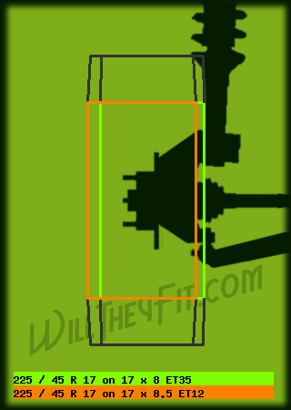

Теперь посмотрим визуально то что ты насчитал. Запаса во внешнюю часть у этого вариант спереди около 5мм а сзади много, смотрим
исходный диск 8ж 35 вылет. меряем перед 8.5 на 48
явно плохо нужно от 10 до 15 лучше 15
смотрим - внешне чуть больше выходит но допустимо внутрь чуть места тоже будет

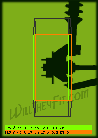

смотрим "альтенативное мнение"
внутри очень много места, как у стока. даже слишком много а внешне колесо легло на арки
я подбирал проставки и мерял колеса и примерно хоть представляю. если кто оденет на 8.5ж с 48 вылетом +35 проставки на сток резине, чтобы была спортподвеска - я бы посмотрел на такое

Исходя из твоего сообщения, я сделал вывод, что ты смотришь только на параметр ЕТ. Ширина диска тебя никак не волнует.
Вот визуализация:
Вопрос, ты ставил именно такое колесо без проставок?
