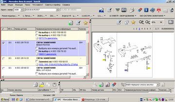

Немного погуглив  наткнулся  на  похожую проблему  у  свечей  Denso на  хондофоруме
http://www.hondavodam.ru/statji/pochemu-na-svechah-lomautsa-izolyatory.html
Если  вкратце вот что  пишут:
Цитировать«В проблеме «проворота» центрального электрода виноват только установщик свечи!...В идеале, новую свечу надо бы ставить динамометрическим ключом, ориентируясь на силу 20-30 Н/м. В реальности, абсолютное большинство пользователей затягивают свечи «на глазок», почему-то предпочитая вкручивать их с какой-то нечеловеческой силой
