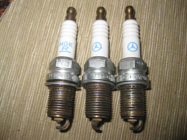

Цитата: kentavr48 от 20 февраля 2013, 10:21:36пять копеек, давайте помнить о том что мерседес не очень любит свечи НЖК
При всем уважении...это Ваши  домыслы. В  оригинале могут  быть свечи Bosch, NGK, Beru, Champion
Вот оригинальные свечи производства NGK с 112 двигателя
