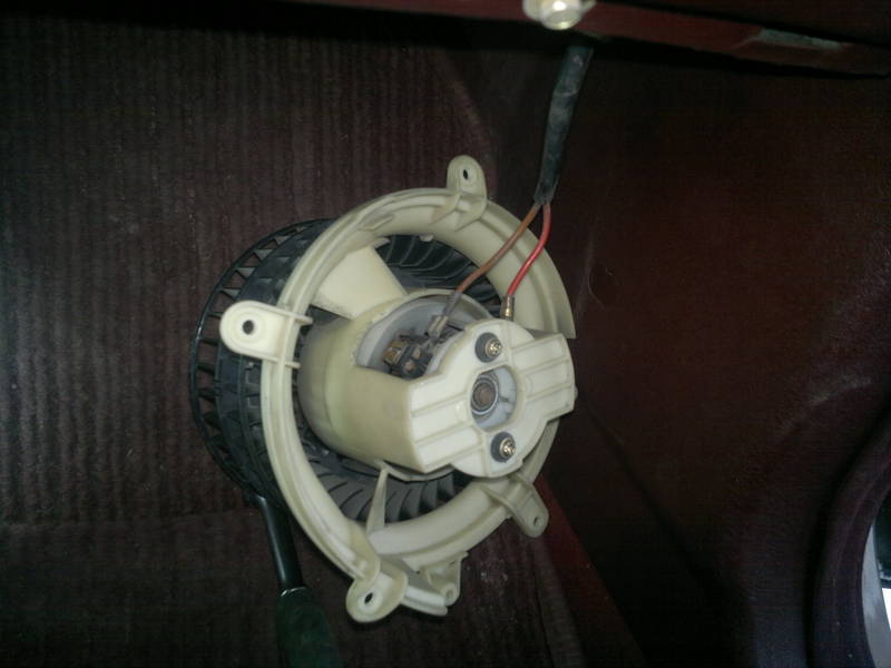

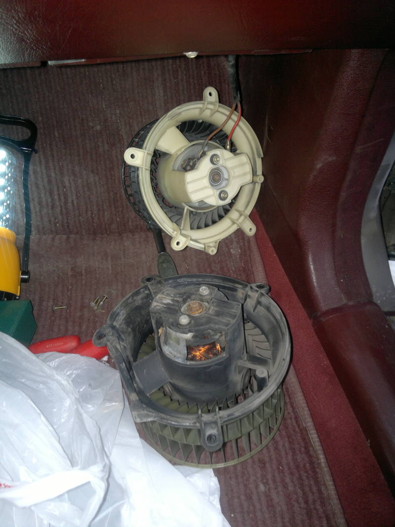

Вот и заменил я моторчик печки сегодня. Холод ерунда,главное иметь фонарь для работы,так как светло или темно на улице разницы нет. Рассмотреть сложно винтики и крепления лёжа на коврике пассажира  :hihi:
Замену сделать не сложно. Посмотрев эту тему https://w202club.su/index.php?topic=9754.15  труда не составило вообще!!!
Махнул заодно и фильтр салона. По времени около 25 минут получилось всё вместе.

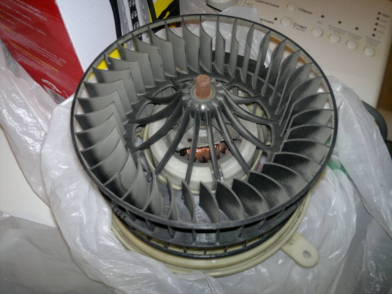

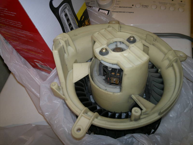

Вот привезли мне моторчик новый.Перебирать не стал,сразу ставить решил так как завтра на работу ехать надо

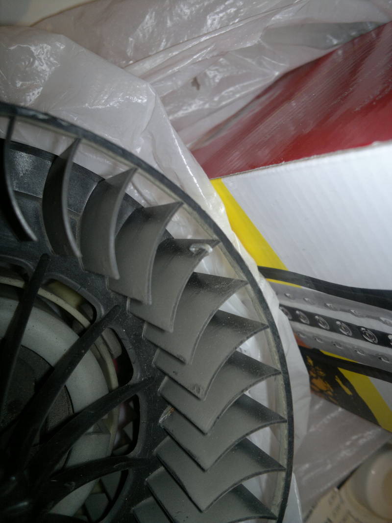

Чуть не испортил его. Тут на фото видно скобку на крыльчатке . Подумал засосало и повисла. Снял куря в туалете и бросил в унитаз. Потом смотрю в нижней части ещё такая скобка. Дошло что это вроде грузиков балансировки вала ... Благо не смыл  :Laie_67: достал ...
Тут на фото его видно
Ну и собственно снятие и установка нового. Фото не делал так как в отчёте выше всё очень доступно описано !!! Подключил ,проверил и собрал обратно всё.
