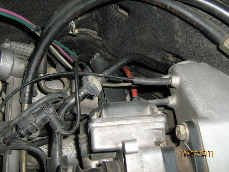

Цитата: XCA52 от 20 августа 2015, 12:55:18и доберусь до сетки
что то я сетки не вижу... :al: или не там смотрю....
ЗЫ
Цитата: XCA52 от 20 августа 2015, 12:55:18Если есть прокладка то её номер
посмотри тему...думаю там есть всё https://w202club.su/index.php?topic=17271.0

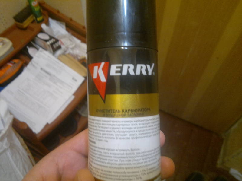

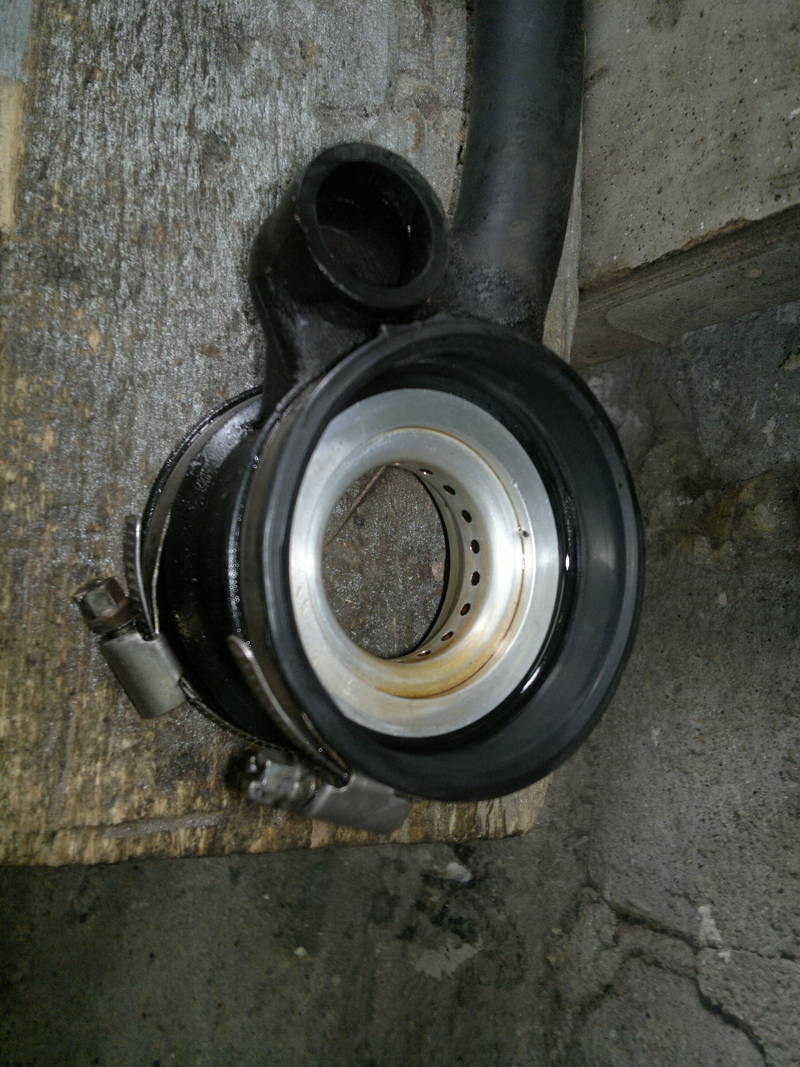

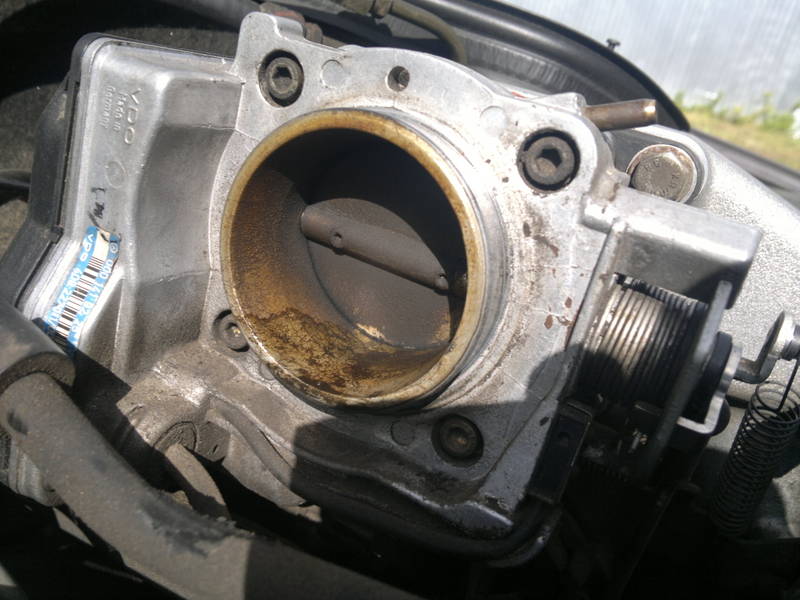

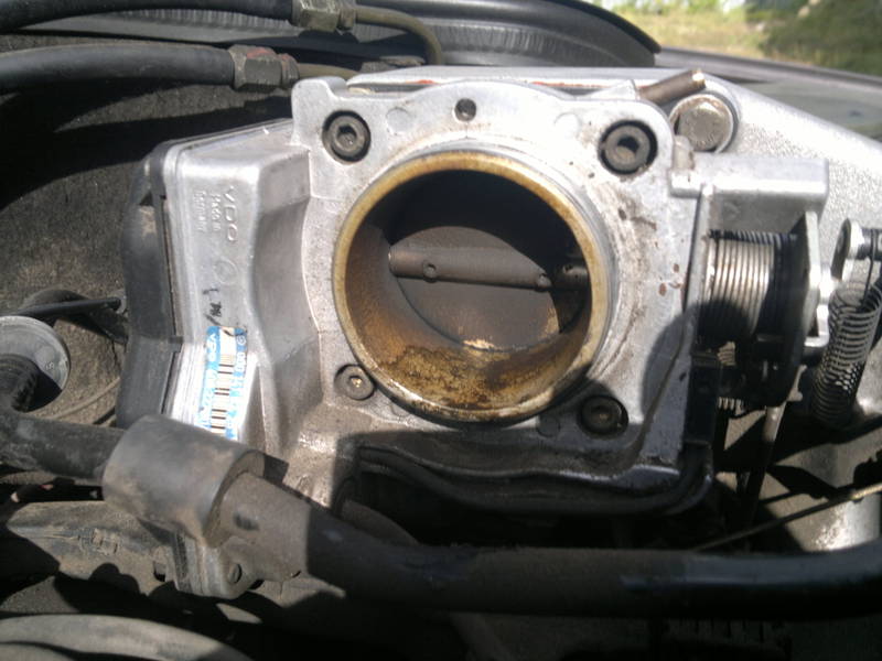

В выходные почистил дросельную заслонку . Фото как стало сделать забыл но видно на кольце которое идёт к патрубку . Оно тоже было чёрным. Сам дросель не снимал только почистил. Два дня езды отлично но вчера ночью и сегодня началось непонятное . Ставлю на паркинг или нейтраль и обороты поднимаются до 1500 и держит как на газ жму. Что может быть ?
Этим чистил
Так было
И это было чёрным но после чистки всё такое теперь  :)

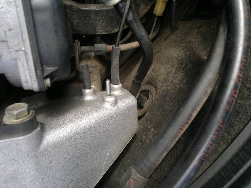

И теперь ещё вопрос. Одна из трубок просто открытая. Что это такое? Тут на фото трубка она просто болталась и я поставил в резинку.Другая заглушена и третья вообще без всего. Может по этой причине обороты поднимаются ?!!!
Помогите разобраться.
[IM
Одна трубка идет на регулятор давления в рампе, вторая на общий вакуум, третья заглушена- правильно. Ищите трубку, которая не подсоединена.
Подсос воздуха неблагоприятен для работы двигателя
XCA52Автор темы
Цитата: Вениаминыч от 24 августа 2015, 10:42:54Ищите трубку, которая не подсоединена.
Она тоже таким шлангом должна быть? Или заглушена должна быть ?
[IM
#222
Цитата: XCA52 от 24 августа 2015, 10:54:46Она тоже таким шлангом должна быть?
:yes3:
Он идет от впускного коллектора, до распределителя вакуума возле диагностического разьема

Вениаминыч,ну человек!!! СПАСИБО :bz: :bz: :bz:!!! Сходил,нашёл и подключил. Посмотрим как теперь с оборотами будет.
