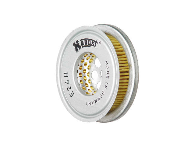

А где он находится? можно фото

Rustam.KZ, Он находиться на дне бачка,чтоб его вытащить надо открутить гайку сверху достать пласмасску на которой написан уровень и затем вытащить фильтр.
Вот надо открутить гайку вытащить пластмасску и подд ней виден фильтр
А вот и фильтр
Фото принодлежат dimonchik123,думаю он не будет против
