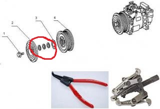

jeepic
Цитата: Rustam.KZ от 04 февраля 2013, 08:44:44Подшипник поменял, но точно уверен что в ровень его посалил в шкив ,
Еще как вариант могли случайно потерять, напутать с регулировычными шайбами которые между шкивом и муфтой. Как правило их там стоит по несколько штук примерно 3-4. Они очень тонкие
Зазор на выключеном компрессоре точно не скажу, но примерно до 1мм.
Rustam.KZАвтор темы
Точно братец, я попутал их, я снаружи их поставил! когда собирал обратно! напутал! Спасибо от души!
