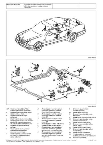

Цитата: a139st от 03 апреля 2013, 16:02:03Схемы из WISа в помощь.
Благодарю! оказывается просто сорвались шланги с компрессора..
Лукас
сорвались шланги ?!
на концах шлангов пластмассовые штекера - фиг сдернешь без нагрева!
эти штекера защелкнуты в корпус блока компрессора ЦЗ, выщелкнуть можно только нажав на язычек отверткой!
как у Вас такое произошло?
