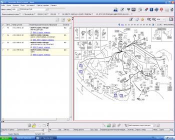

Левая передняя фара, внутренняя противотуманная лампа накаливания расплавила свой цоколь, ну то есть тот корпус куда сама лампа устанавливается, на elcats'е не могу найти, номера на самом цоколе нет, найти нигде не могу, подмогните пожалуйста.
На фото тот самый цоколь.
Заказал и получил это (A 011 545 50 28), это (A 011 545 01 28), и это (A 003 545 26 26), но всё не то.
WDB2020181A647945

Может тебе не то прислали? По ВИНу бьются именно эти номера
Пока нашел только Хеллу
Hella   8KB 863 949-001   Кабель электрический   342,90р.

http://www.drive2.ru/cars/mercedes/c_class/c_class_w202/mybodyisverywell/journal/502641/#post вот тут фото полученных деталей по данным номерам, не то!
Ай спасибо огромное.
Dragon
Есть ещё полу-колхозный вариант: за те же деньги покупается проводка фары Bosch (нелинзованная) для ВАЗ 2110, на ней 2 таких же патрона. Вертел в руках сей ремкомплект, ну вполне себе, радует, что в наличии в любом тазомаркете.
