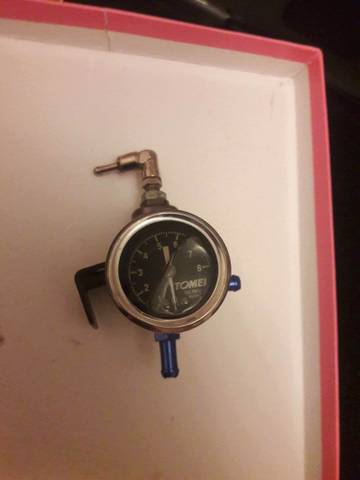

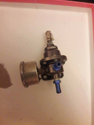

Да щас шанел нормальный регулятор Tomei но гемор теперь с эго установкой чтоб в систему все подключить и чтоб все работало так как как оказалось на обратной трубке внутри бака еще гдето стоит клапан которыей ниже бар давление не пускает если выставлять на регуляяторе 4бар и подключать буст то потом на бусте давляк до 6 поднимаеться а это уже слишком))))

Помеянл бак целиком,пославил от 202 кузова от рядного мотора,затем поставил топливный регулятор Tomei и черуз него сделал обратку в бак.
Данным способо урегулировал наконецто проблему со смесью,сейчас езжу на безопасной смеси примерно для мотора 11.5 11.3.
Скоро буду заказывать датчик смеси Wideband AFR как эго заполучу потом уже буду корректироваться в реальном времени по смеси,благо через регулятор это делать очень легко.

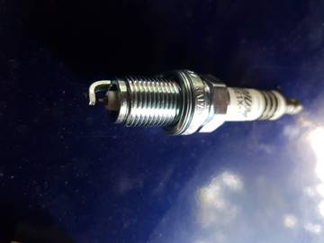

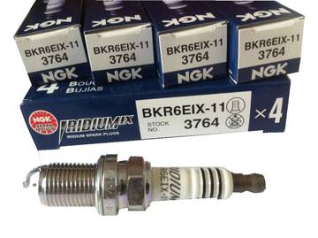

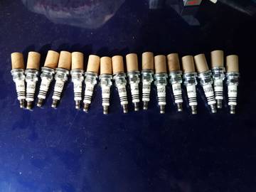

Принято было решение поменять свечи на авто, так как смотря логи значение зажигания было не стабильно а также утром на холодную были небольшие тряски.
Исходя из того что мой хороший друг подарил мне новые свечки было принято решение поставить их.
Стояли стандартные свечи с калильным числом в 5 единиц, было принято решение ставить свечи с калильным числом 6.По причинам того что на 55 компрессоре с завода идут именно 6.
Поставили NGK BKR6EIX-11 после замены свечей все проблемы решились, все работает идеально.

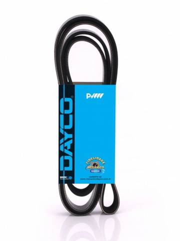

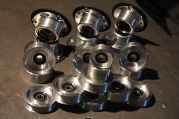

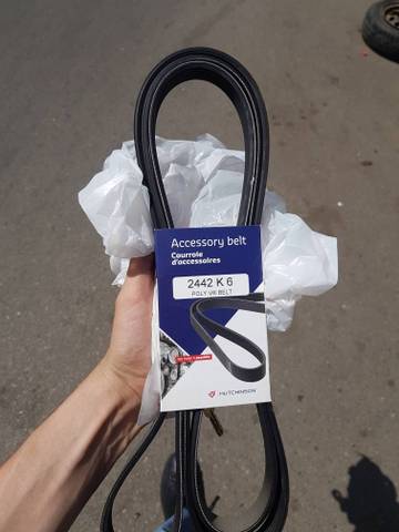

Также был заменен двойной шкив натияжителя компрессора и мотора, проблема со стоковым шкивом для владельцев 55ых компрессоров известна.Со временем шкив начинает гулять и рвать ремни.Вот это и случилось подшипник шкива натяжителя который внешний на 8зубьев на ремне компрессора, умер и порвал ремень.
Поставил оба новых шкива от DTK Motorsport вместе с новыми ремнями.
Ремень на мотор Hutchinson 6PK2442
Ремень на Компрессор Dayco 8PK1290
