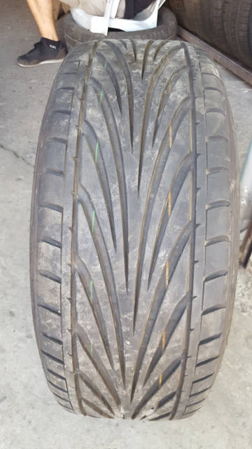

Затем поехали менять резину по кругу
В перед посавил 215/40/18 Toyo T1R Назад взял Yokohama ECOS 255/35/18 Другой резины в таком размере за адекватный ценник не смог найти, новую брать неразумно с моим стилем езды так что и эта хороша.
