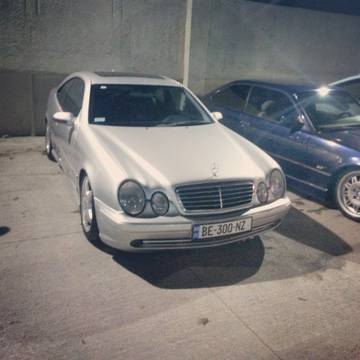

Всем привет
В первую очередь хочу всех отблагодарить за ваше внимание.
Несколько дней  назад в просторах интернета случайно нарвался на обьявление по продаже такого чуда как Bridgestone Potenza RE-11A.Почитав отзывы и посмотрев много тестов решил ее купить.Ну в принципе и не пожалел!
Резина хотя и б/у но состояние идеальное.
Но самое главное это держак.он просто шикарный!
Резина мягкая и не шумная, кароче очень доволен
Также передние колодки приказали долго жить, после долгих поисков решил взять BOSCH,другого бренда нормального качества в наличий не было, а заказывать не было времени так что взял эти.
Вот и все
Всем спасибо за внимание и Удачи!
