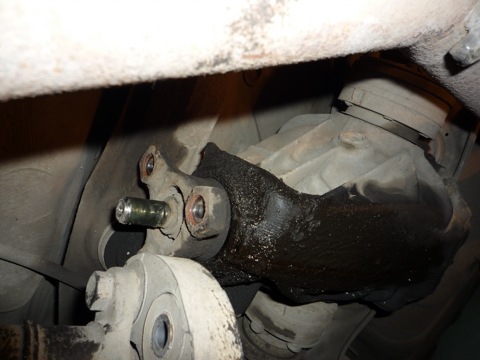

Доброго времени суток, сегодня был на ТО карданного вала, под замену подвесной подшипник, а также есть люфт между задней муфтой кардана и редуктором, мастера сказали, что на будущее нужна замена редуктора, но люфт приличный, быть может необходима скорейшая замена, но сам редуктор не воет, нужна именно замена редуктора или просто направляющая задней муфты?
Если редуктора, то подскажите каким образом по ВИНу узнать п.ч. редуктора и я так понимаю необходим редуктор с АБС?

Цитата: Mybodyisverywell от 05 января 2013, 18:33:07есть люфт между задней муфтой кардана и редуктором, мастера сказали, что на будущее нужна замена редуктора, но люфт приличный, быть может необходима скорейшая замена, но сам редуктор не воет, нужна именно замена редуктора или просто направляющая задней муфты?
а почему редуктор менять???
там по моему сам хвостовик можно заменить!
мне когда сальник хвостовика меняли, снимали хвостовик, думаю не надо весь редуктор менять!

Цитата: Snake Van Carsten от 07 января 2013, 12:10:09там по моему сам хвостовик можно заменить!
Меня больше интересует, нет ли там регулировочных шайб которыми можно было бы выбрать зазор и выставить правильное пятно контакта?
Это под номером 44 который?

меняй подшипники, а потом пятно регулируй
не силён в терминологии такого плана, что есть пятно??

Цитата: Medvedev от 07 января 2013, 12:17:38выставить правильное пятно контакта?
пятно контакта зубьев, не правильно выставишь загудит редуктор

Цитата: Mybodyisverywell от 07 января 2013, 21:10:45Это под номером 44 который?
нет, я думаю проблема в номерах со 131 по 107, а именно подшипники 116 и 107!
