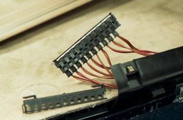

C правой стороны передней двери находится, под накладкой на порог, пластмассовый коробок где проходят провода. Там должно быть колодка с фишками(два проводка в каждой фишке). Не включая зажигание надо проверить мультиметром напряжение. Где напряжение отличается-этот блок виноват.
a139st
ЦитироватьГде напряжение отличается
Напряжение отличается от чего? Сравнивать с чем? А куда идёт эта колодка, на какой блок?
С250TD Универсал, был :(
al_ex_ir
Колодка по моему мнению CAN-Шина. У меня в колодке находятся 9 или 8 фишек. От каждой фишки отходят два провода (коричневй и коричневый с красной полосой). Включаем мультиметр  на измерение напряжения (можно установить на 20-ку) и вставляем один щуп в разъем с  коричневым проводом другой щуп в разъем коричневый с красной полосой---- все это на одной фишке. Делаем замеры на всех фишках--- у меня оно было 12V, а на одной 3,5V. Эту фишку я аккуратно вытащил и все заработало(не работали: все стеклоподъемники, центральный замок, багажник с кнопки, полностью был блокирован подрулевой переключатель, не работали электрозеркала, обогрев заднего стекла, освещение в салоне).

Смотрел по ссылке. Похоже этот разъём.
Только до конца не понял, всё таки какое напряжение должно быть на контактах, по 12в?
А что означают напряжения на втором фото?

al_ex_ir  Я добрался до этого блока. Мерил напряжение получилось 4,8В на всех разъёмах. Измерял не снимая с колодки. А по другому и быт не может, снизу все разъёмы соединены паралельно друг другу. Внизу паралельно друг другу прходят две шины и от них выходят штифты на которые одеваются разъёмы.
al_ex_ir
На втором фото active- в состоянии работы, а dormant--в состоянии покоя
И проверять напряжение выдернув из колодки, на каждом проводе отдельно.
