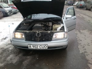

Вот нашел фотки после замены стекла. Слева заменено стекло и протерто хромирование , справа просто отполированное год назад
Вот протерто и правое стекло , разница - сами видите
