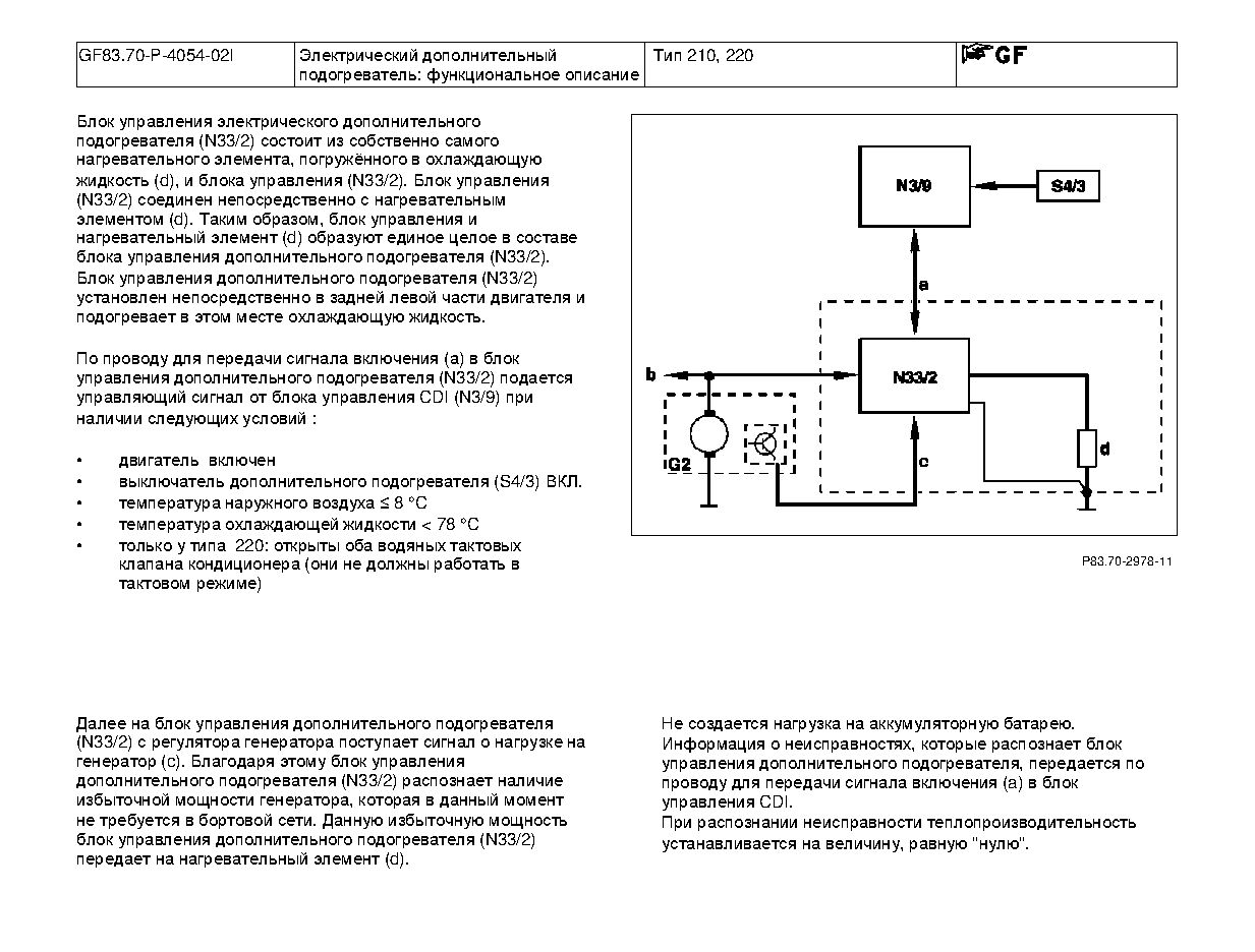

Не правда.У тебя не работает догреватель(вебасто).Находится справа под передним бампером. :gogi:
MersoMen
он ни у кого не работает :hihi:
термостат меняй, должна нагреваться и без догревателя

Блин у меня тоже греется пока едет, а на ХХ температура падает до 50-60 градусов при -15 на улице. Уверен, что электродогреватель накрылся, тем более, что ошибка висит. Но Дорогой он, зараза. Слышал, люди картонки на решётку радиатора ставят, говорят-помогает.. Может кто подскажет номерок оригинальной картонки? Скока она может стоить?

Цитата: Kira от 30 декабря 2012, 20:06:52Уверен, что электродогреватель накрылся
он только на подогрев влияет, во время работы двигателя роли не играет.
