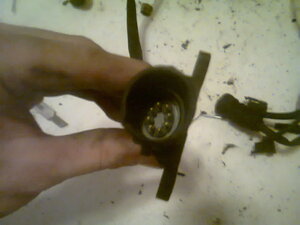

Подскажите как разбирать фишку которая идет на дроссель? на нее приходит 7 проводков. остальные датчики распиливать, как я понял.

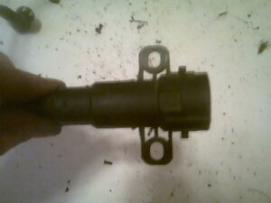

Влад, фишка на дроссельку раскалывается канцелярским ножом как на фото ниже:
Фишка расходомера вскрывается раскалыванием, а 2-х контактного ДТОЖ под круглую фишку можно распилить ножовкой. Последующая целостность разъема обеспечивается склеиванием 4-х минутным манолловским двухкомпонентным клеем по пластику с фиксацией пластиковыми хомутами.

Спасибо Дань. Сейчас технологию немножко изменил отказавшись от шлангов в пользу термоусадки. Вернее шланг 4,7 мм оставляю в двух местах - под разъем ДТОЖ (он там отлично фиксируется) и одеваю на экранированный кабель к фишке датчика детонации. Ну и места расстыковки ветвей лучше тесой укреплять (которая примкеняется специально для ручного изготовления моторных жгутов).
