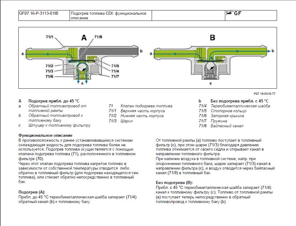

#29
Была такая проблема. Можно сказать, моск съела. 611.961 стал плохо заводится осенью, когда температура опустилась до +7-+5... Приходилось мучить движок каждое утро минут по 10. Заглянув в фильтр обнаружил, что соляры там меньше половины. Началась безуспешная борьба с воздухом. Заменял трубки, ставил ручной, затем электронасос - пузыри не уходили, но и не мешали работать на горячую. А на холодную заводилось всё дольше и дольше. Потом обратил внимание на ошибку синхронизации коленвала и распредвала (она висела в сохранённых, ни лампочка, ни дисплей на приборке её не показывал).  Сначала не придавал ей значения, поскольку думал, что с такой ошибкой двиг вообще не будет крутиться, а раз на теплую запускается и работает, то и фиг с ней. Потом поменял датчик положения распредвала (ориг., 1050 руб.) и О ЧУДО! -25, заводится с первого раза! И пофигу на все пузырики в трубках. Как я понял, пузырь до фильтра не является таким уж криминалом, потому, как в крышку фильтра встроен термостат, который гоняет солярку по малому кругу (фильтр-подкачивающий насос-ТНВД-рампа-[форсунки]-фильтр ), пока она холодная, и только когда нагреется, начинает сосать из бака.
Вот так причудливо у меня кончался ДПРВ, а думал воздух...

Из этого можно предположить, что никакие другие датчики и клапаны в запуске не участвуют. Кроме свечей накаливания и подогрева топлива, но они только облегчают запуск-прогрев и не завязаны на блок управления двигателем.
