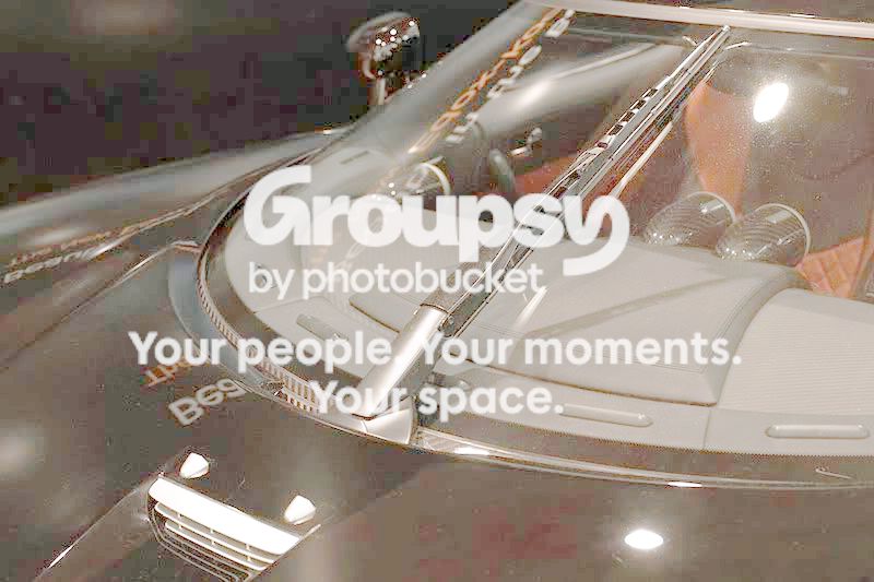

Цитата: Freez от 23 декабря 2012, 19:37:13дворник в "моторный отсек нырять будет",
Ну вообще-то несовсем. Если переставить не поводок, а колено мотора на шлицах, то можно добиться желаемого эффекта. По-секрету вам скажу именно так и сделано в Koenigsegg
Однако есть одна штука...  в КьёэниГГе (блин) черепаха специально стоит так чтобы поводок был "прямо" относительно плоскости стекла по центру.   У нас он отгибается чуть назад и если злоупотреблять центральным положением, со временем по краям появятся недотиры, а потом щётка и вовсе станет "парусить" изза растянутой пружины.  Поэтому вопрос необходимости сиего фетиша.
Цитата: mckey-v от 05 января 2013, 12:04:00на 202х DTM так и было
DTM это вообще не 202, там свой мотор, своё шасси и свой дворник без черепахи и поставленный под другим к стеклу углом.
Опять же стоит вспомнить, что в 90х этапы-"перебежки"(где надо было ехать по стране на боллиде до следующего кольца) убрали из GrandTour и машины сразу перестали быть практичными в быту.
Андрей Пермский
Цитата: byJ от 11 января 2013, 09:46:22черепаха я так понимаю, это где шестеренка и метки на корпусе 2штуки
именно так, та штука, откуда дворник торчит. только вот шестеренка есть еще и в моторчике
