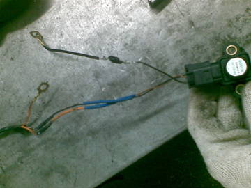

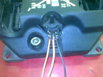

1. Ножовкой делаем аккуратные пропилы рядом с выходом под трубку и выламываем пластик
2. Отпаиваем родной МАП от контактов выходящих из блока
3. Припаиваем 3 провода длиной 30см (кому как, но мне этого было достаточно)
4. Припаенные провода идущие от блока спаиваем с проводами колодки под новый МАП
5. Спаиваем параллельно между собой диоды
6. Делаем разрыв МИНУСА идущего от блока к дачику
7. Обжимными щипцами обжимаем конец провода от блока (МИНУС) клемму под шпильку М6
8. Берём конец провода (МИНУС) от МАПа и припаиваем к нему диоды, потом берём 3см провод припаемаем к диодам и также обжимием клемму под шпильку М6
9. Выломанную часть в блоке PMS заливаем силликоновым герметиком и даем высохнуть
10. Ставим блок обратно, подсоединяем клеммы МИНУС на общую массу на кузове рядом с блоком (туда еще подходят различные клеммы), одеваем родную трубочку на новый МАП
11.ЗАВОДИМ И РАДУЕМСЯ
Итоги запуска двс рано утром: -1  завелась с пол оборота, -5 завелась с пол оборота, -20 с 2х оборотов, -30 с 2х оборотов!
При всём при этом при пуске двс прогревочные обороты 1000 держит, прогревается становятся 700, включаю кондей обороты стоят ровно даже не потпрыгнут ни сколечка! Провалов нет, рывков нет, ошибок сканер не видит, расход 10-12л по городу!
Да и самое главное запомните средний это всегда ИМПУЛЬС, а ПЛЮС и МИНУС на всех блоках разный, если перепутать то ни чего не произойдет(просто не заведеца, или будет работать не ровно) просто поменять местами и всё!
