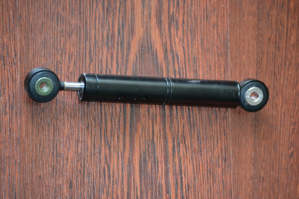

Характерный звук дизеля я думаю известен всем, дело в том, что при неисправном натяжителе ролика ремня ГРМ иногда раздается такой звук, тоже самое и при неисправном датчике распредвала, иногда пи старте двигателя характерный звук дизельного ДВС.
hfmscаn
да, про аммо известно, а вот про датчик фаз и дизельный звук - первый раз слышу :)
