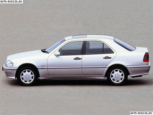

А что тут описывать.
Берешь отвертку, друга, либо дополнительные руки
всовываешь отвертку между дверей, чуть выше центра накладки.
Вот фотка, сувать нужно не с угла а где черные накладки.
Ну и все, отгибаете, пока кто то держит, суешь стальку, и хватаешь за ручку, не чего сложного.
Можно и одному, но отгибать не удобно
