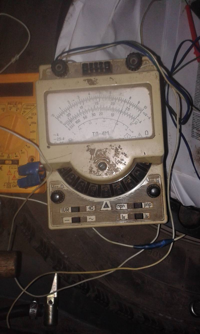

Пасаны, сейчас мерил плюсовой провод на КЗ, если кто шарит по сопротивление, подскажите, что означает данное показание, режим измерения 100 Ом.

Дим, а что-нибудь по сопротивлению через плюс на корпус подскажешь?
WDB2020181A408228
Цитата: zproxter от 21 октября 2014, 18:32:00Дим, а что-нибудь по сопротивлению через плюс на корпус подскажешь?
Я слабо разбираюсь в мультиметрах, тем более в стрелочных, но по логике, там вторая шкала снизу показывает сопротивление и если расчет идет в пределах 100ОМ, то показывает - 6
Mr.AlaveАвтор темы
Сопротивление примерно 60 Ом, и я не знаю, нормально ли это или искать потребитель на 28 преде.
WDB2020181A408228
Mr.AlaveАвтор темы
или 6 Ом?
