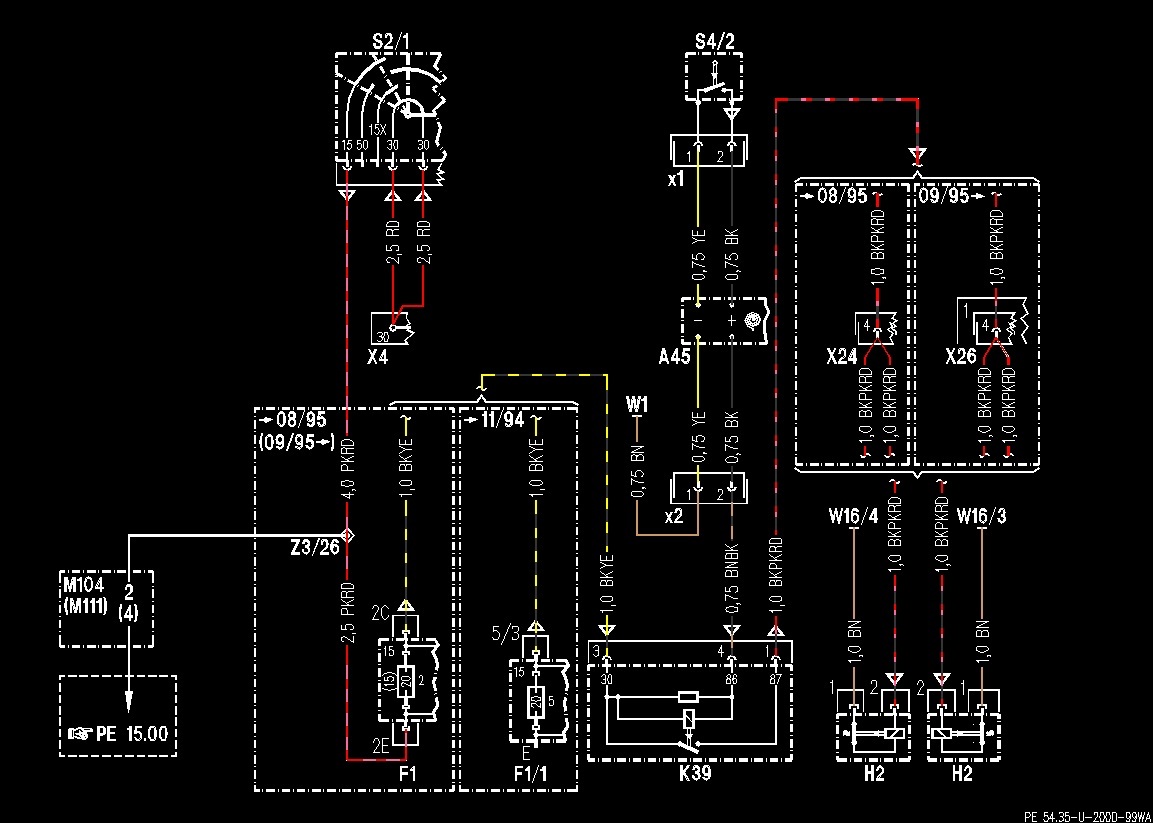

В таком случае у тебя должно стоять реле в блоке с предохрани телями, сними крышку(саморезы под крест), включи зажигание и проверь щелкает ли реле, реле вроде бы трех контактное.
Схема такая - Руль а точней кнопка(S4/2) - спираль(A45) - реле(K39) - сами силналы(H2)
На реле с руля через спираль проходит минус, реле уже в свою очередь дает на сигналы плюс, масса на них постоянная должна быть.

Год 1994 у меня, дорестайл и бибика одна. Осматривал одну релюшку 3х контактную в блоке предохр. Контакты почистил на всякий случай. За схемку спасибо. Дальше буду искать. И шлейф проинспектирую тоже.   Блин на улице похолодало не к стати только ,сложнее будет искать  :rus_alkan:
