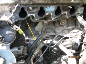

Эта трубка идет дальше вверх потом нагибается и возвращается назад, и стыкует с блоком.

это трубочка стыкуется между шкивами 1,3,5 сзади.
AkillaАвтор темы
неужели никто не знает для чего она предназначена?? трубочка вся в масле.
Цитата: Akilla от 05 декабря 2012, 15:49:29это трубочка стыкуется между шкивами 1,3,5 сзади.
Вообще что-то фантастическое обьяснение. Вот смотри на стрелочку , похоже на трою супертрубку?
да точно она !!!
Что за трубка ? Предназначение ? И что если не ремонтировать, так как доступ к этой трубке не из легких ??
Цитата: Akilla от 05 декабря 2012, 17:48:34да точно она !!!Что за трубка ? Предназначение ?
Читай мое сообщение на первой странице
Цитата: dimonchik123 от 04 декабря 2012, 19:25:23это шланг вентиляции картерных газов и с него запросто может выплевывать какое-то количество масла вместе с газами
Цитата: Akilla от 05 декабря 2012, 17:48:34И что если не ремонтировать ??
Закидает все маслом, да и движок будет работать неправильно, идет подсос воздуха
Спасибо.
Все говорили, что она резиновая, но она явно не из резины.
Спасибо еще раз за отличное фото !!!

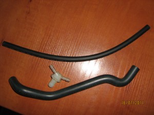

Цитата: Akilla от 05 декабря 2012, 17:57:48Все говорили, что она резиновая, но она явно не из резины.
И я тебе говорю , что она резиновая, если нет, то она задубела от времени или кто-то заколхозил. Вот как выглядят новые резиновые трубки
А вообще тебе вот сюда Масло в воздуховоде или непроходимость вентиляции, на примере ДВС 111!, так как если масло гонит оттуда, то это не хорошо
