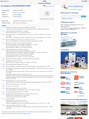

Всем здрасьти! Машин мой м104 2.8 мкпп 4 серии конплехтацья - спрот
Вощем пришла пичаль... Загудел редухтар, после замены сальника имбицилами.
Вощем на авто стоит редуктор 2.87, а по вину пробивается - опция 212: редуктор с главной парой 3.92
Знатоки утверждают шо -3.92 ета от м111 1.8 и 2.0 :de:
Есть у знакомого от фирматика 3.2 лупатого редухтор 3.07 с виду огромный
Вощем посоны,чо делать-та??? :cf:
WDB2020281F160000

Цитата: Pavel0861 от 12 января 2016, 23:28:29
Цитата: ggh от 12 января 2016, 23:20:03чо делать-та??
Научиться писать по-русски и указать ВИН.
Понятно
Вин с расшифровкой в картинке выложеной
Не трудно еще раз написать:
WDB2020281F160000
WDB2020281F160000
Чорнии графит
Цитата: ggh от 12 января 2016, 23:37:02Вин с расшифровкой в картинке выложеной
Попробуй его рассмотреть.
Цитата: ggh от 12 января 2016, 23:37:02WDB2020281F160000
Код 212 - это электронная система регулирования тягового усилия (ETS). 3,07 ставился на машины с АКПП 5 скоростей. Если ты его поставишь, машина будет быстрее разгоняться, но максимальная скорость будет меньше. Ненамного, всего на 7%. При условии, что он подойдет по габаритам.
ggh
Да, Код 212 - это электронная система регулирования тягового усилия (ETS).а  ниже —
Предаточное отношение заднего моста 1:3.92 (показания в км) - дословно , как и написано
[/quote]
WDB2020281F160000
Чорнии графит
ggh
По габаритам есть сомнения конечно... Визуально 3.07 немног больше моего
WDB2020281F160000
Чорнии графит
Нет ничего ниже. Я из EPC данные даю. По этому ВИНу бьется редуктор 1:2,87. Позже, с пятиступенчатой АКПП 722.6 ставился редуктор с передаточным числом 1:3,07. Все. Других вариантов не было.
По габаритам ничего сказать не могу. Скорее всего, с редуктором 3,07 шли другие полуоси (привода).
