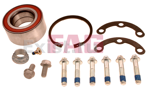

Столкнулся с такой же проблемой, мне форумчанин Guron (Игорь) как раз такую процедуру делает. При снятии приводов пришлось спилить пару болтов,закисли и шлицы стёрлись при откручивании,отмочить не получилось.Болты откручиваются звёздочкой на 10, но при снятии возникла трудность , звёздочка на 10 может быть разного диаметра на 8 маленькая, на 10 большая, пробовали из нескольких наборов, в итоге, нашли штуки четыре звезды на 10, замерили,а в диаметре они разные,хотя маркировка стоит 10 у всех,какой то одной получилось открутить. В комплекте со ступичным подшипником идут болты,но они уже другие,выпуклая шляпка.
