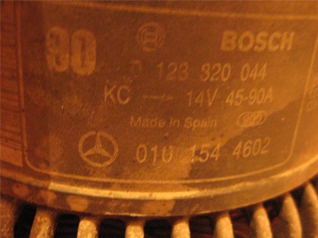

на недели появился шум, определили-генератора подшипники. Какие менять (у кого есть номера оригинал). и какие стоит брать аналоги? в ПТ на сервис
mckey-v
kasha0308
номер с генки давай, разложу на внутренности)
zommer
#3
Ну снял. :D
А как крышку снять?(кроме саморезов защелки?)
никто не против  :mail1:
