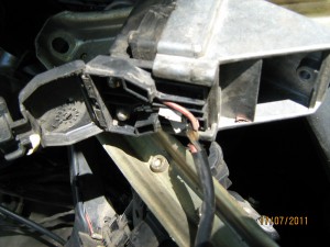

Проводку на них глянь, если такая как у меня была, то удивительно как вообще все это работало
Сомневаюсь, что замер был произведен на самой катушке, из-за недоступности той коробочки, что на фото , пока не вытащишь катушку
