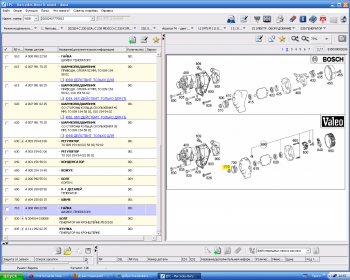

Всех приветствую. Имеется С230К 98г.в. На ходу отлетел шкив генератора(бош 90А).Прошу помощи,подскажите номер шайбы под шкив генератора,или может кто имеет её,или размер её подскажет.Может кто знает какой зазор от гены до шкива.Для наглядности та ,что под номером 2. :bz:Буду очень признателен

Не пойму, где вы там шайбы и пыльники нашли?
Вот оба генератора на твою машину( по по ВИНу), ткните пальцем - скажу номер!

В том то и проблема ,что на картинке её нет.В выходные буду в гараже сфотаю

Робсон, полюбому, если на схеме её нет, то в продаже наверно её не будет, если только деёствительно кто-то померит её и даст тебе размеры...если вообще таковая имеется. А схема генератора от ВАЗа (твоя картинка в 1-ом сообщении) наверняка отличается от наших
