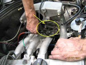

Цитата: J007 от 16 декабря 2012, 00:53:28И дело не в ролике, а в рычаге, читаете внимательнее, он опять же находится именно в той степи, что ему и мешает, попробуйте как то вникнуть!)
Прежде чем писать, я обычно стараюсь вникнуть в проблему. Вот фото механизма , на который вы указываете. Стрелочкой указан данный рычаг.
И все равно я уверен , что он на плавание оборотов не оказывает влияние. На зависание - согласен. Под рукой у меня (на фото) как раз тяга с помощью которой весь этот механизм связан с дросселем. А теперь докажите обратное, как тросик может ходить туда- сюда с примерно одинаковой частотой, чтобы обороты прыгали как вот на видео из темы https://w202club.su/index.php?topic=15326.msg335757#msg335757
VIDEO0004
Тут если посмотреть, то видно что частота скачков примерно одинакова и это как раз делает электропривод дросселя и у него просто физически не хватит сил через систему пружин и тяг даже сдвинуть ваш поменянный рычаг. Тот узел который указан на моем фото относится больше к креплению и натяжению троса газа и если АКПП, то и троса кикдауна, чем к самой заслонке. Возможно с заменой этого рычага вы или на сервисе вам прочистили и смазали заслонку и проблема ушла.
Но еще раз повторюсь, что не согласен с вашим выводом о том, что этот рычаг влияет на именно плавание оборотов.

dimonchik123, наверное мои 2 технических образования всё же дают мне шанс понимать то что я говорю!) Если сложно понять, что новая заслонка сразу после установки продолжала газовать сама по себе в ней не то что грязи там пыль то не успело появиться, что бы хоть чему то мешать и обмёрзнуть о чём тут говорить)))) Всё ясно, надо наверное датчик ПМС отремонтировать было до кучи тысяч так за 30, на мой автомобиль он новый 120тр стоит! Дмитрий единственный вопрос, почему новая заслонка, только что установленная, продолжала газовать обороты продолжали на холостом ходу плавать?
