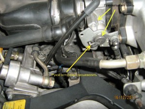

Цитата: Zvik от 12 декабря 2012, 11:03:24ДЗ может подмерзать в такие сильные морозы, в следствии чего не будет закрываться полностью
Не совсем так! Подмерзает механизм электрорегулировки дросселя из-за попадания кондесата в те места где отмечено. Лечится - если быстро, то рукой расшевелить за кончик отмеченный второй стрелкой, таким образом обломать наледь. А а идеале разобрать, промыть и сбрызнуть водоотталкивающим гелем ....силиконовая смазка называется
Zvik
Еще не мешало бы весь этот механизм смазать
Цитата: Zvik от 12 декабря 2012, 12:45:06Еще не мешало бы весь этот механизм смазать
не надо, особенно летом. Пыль оседающая на смазку еще больше усугубит заедания. Достаточно все просто содержать в чистоте! А про внутренности я уже написал.

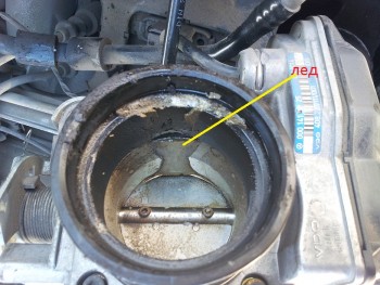

Сегодня снял ДЗ, вот что увидел.
Подскажите, как отсоединить кабель ДЗ? От неё уходит под коллектор, рукой вроде как разъём чувствуется. Можно ли отсоединить не снимая впускной коллектор? На улице -30, хотелось бы дома чисткой заняться, чтоб досконально и не торопясь.
Цитата: serper1 от 12 декабря 2012, 12:57:10Можно ли отсоединить не снимая впускной коллектор?
Можно, но будь осторожен на морозе, чтобы не сломать пластик. Надо правда изловчится, так как он сидит достаточно плотно.

Цитата: serper1 от 12 декабря 2012, 13:01:55во время глюка весь этот привод (что Вы стрелкой отметили), свободно рукой вращается.
Сама большая фиговина и должна вращаться, а вот маленький апендикс который внутри, он приводится в действие моторчиком дросселя, который и "добавляет" обороты при замерзании
