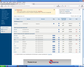

Цитата: mehman от 19 ноября 2012, 17:32:18сказали мне - оригинал где то - 600 - 650$  стоит..
Ты почти угадал, если бачок круглый, то вот

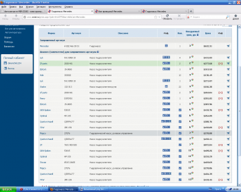

а это ремкомплект сколько стоит. можете там посмотрет. для квадратная бочка ?
