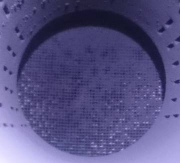

Вот и я добрался до него. Вырезал, точнее высверлил. Подтверждаю, звук не изменился.
А вот что интересно по динамике тоже ничего особенного, не заметно улучшение, возможно оно есть но как то незначительно.
А катализатор заметно был забит, сделал фото до удаления. Это со стороны выхода на глушитель, а что интересное было на входе?
Катализатор там небольшой, а после него первый бочок глушителя.
Если судить по фото он забитый, но удаление его к существенному изменению тяги не привело.
Теперь думаю всё таки виновата турбина.
Так он и не должен на просвет просматриваться, не? (не уверен на 100%)
WDB2100041A025532
Юрий-42RUS
WDB2021211A425455
a139stАвтор темы
Цитата: Mr.Venik от 21 июня 2016, 16:11:16Так он и не должен на просвет просматриваться
Согласен, при желании не увидишь, даже если новый, конструкция не позволяет.
Я про то что он забит сажей. Если столько сажи на выходе, то на входе его ещё больше.
Вот увеличил фото. Как тут можно говорить о проходимости выхлопных газов.
зависит от типа ката. у меня он особнячком около коробки был, на прямом участке. просматривался, пусть и не очень хорошо.
