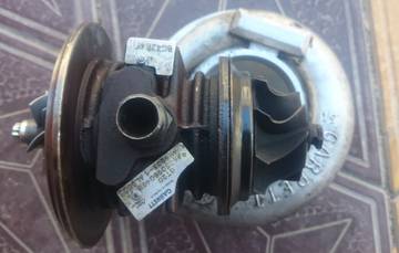

В выходные занимался турбиной, разбирал частично и изучал его работу. Модель GT20.
А почему турбиной, подсказали что он якобы не даёт давление. Вторая причина есть масло во впуске. Хотя оно может быть ещё от сапуна тоже.

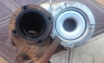

Ну вот, снял и частично разобрал я его. Снимал улитки впускной и выпускной, оценил состояние крылчаток.

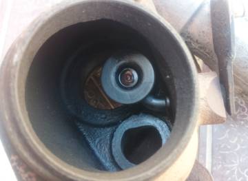

Всё целое, нет проблем, но есть небольшой радиальный люфт. И это уже нехорошо, из-за него может масло проходить во впуск.  Ещё на что обратил внимание на клапан включения турбины.
В месте соединения со штоком был износ, и из-за этого клапан не закрывался полностью, соответственно турбина не включалась на полную мощность.  Но там есть возможность регулировки, что и сделал.
Ну что-ж, итог моих действий. Получилось только ознакомление. Пока тяга прибавилась незначительно.
Возможно есть какая другая причина, надо разбираться.
Сделал немного фото и видео, возможно будет полезно кому-то.

Проблема другая, с пылесосом она работает, вот на машине не хочет. Наддува недостаточно.

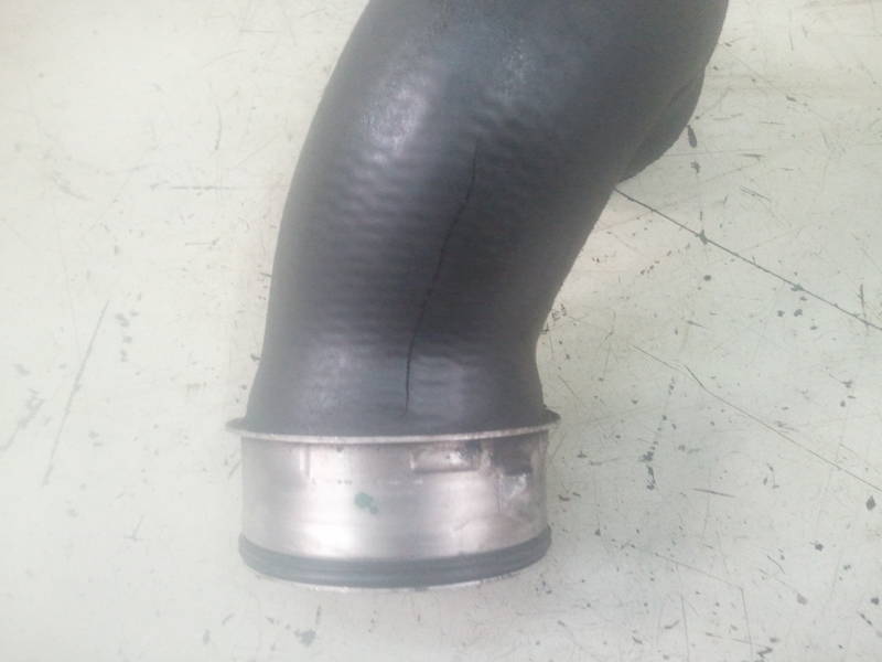

Цитата: a139st от 24 мая 2016, 11:21:57После турбины что, только трубки и шланги до коллектора, да ещё интеркулер.
Вариант дырки в шлангах не рассматривается? Порванный шланг частенько трудно заметить. Дырявый интеркулер тоже иногда видеть приходилось.
a139stАвтор темы
 :ohmy: Во как, даже и не подумал бы что так может быть.
Это тема для размышлений. Будем копать ...
