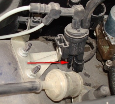

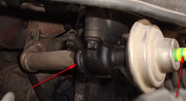

Вот ЕГР не трогал, думаю что он незаглушен. Вот как он выглядит:
Если я правильно понял надо глушить места, что указал стрелками на первом фото.  Желто-зелёное, это я изолентой перемотал шланг (плохо держался на штуцере). Временная мера.
На втором фото непонятно что должно одеваться на штуцер указанный стрелкой? Думаю что что то должно быть.
Как правильно должно быть?
Да ещё масло во впускном трубопроводе есть, но что интересно от замены до замены (до 10000км) уровень масла опускается не ниже половины уровня. Доливать не приходится.
У меня металлическая прокладка стоит в соединении Егр к месту крепления двумя болотами -звездами.
dallasdiamond
 "Желто-зелёное, это я изолентой перемотал шланг (плохо держался на штуцере). Временная мера. "
  У меня он снят вообще-егр заглушен,он не работает,смысла в шланга нет.
  А вот 2белых трубке на 2м фото у меня в соединении между собой- тонким резиновым шлангом,как на обратке форсунок.  Очень плотно все должно быть. Изолента не катит!
