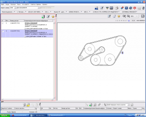

Цитата: dallasdiamond от 01 февраля 2013, 00:41:51WDB2021281A489975
Тут еще проще, есть кондей- второй номерок, нету- первый
Цитата: dimonchik123 от 01 февраля 2013, 06:00:53Насколько я понимаю в этой программе, то получается именно так. У тебя двигатель 12 064167
Вот и я так подумал. Осталось теперь понять, какой он длины, чтобы правильно подобрать аналог: 2225 или 2230? Экзист не пишет...

Вот мой ремень 2140мм, если посмотреть на номер каталожный Экзист пишет - Contitech   6PK2140

Прям на ремне написано было 2140, я уже знал какие длины бывают пробивая номер по вину поэтому это отбило последние сомнения, единственное надпись в одном месте не всегда увидишь надо покрутить, ну и от старости стереться может! Если Дмитрий выложил схему по вашему вину, то там видно длина первая 2080 вторая 2140 - это с кондеем!

Цитата: free'n'murz от 03 февраля 2013, 17:33:04Осталось теперь понять, какой он длины, чтобы правильно подобрать аналог: 2225 или 2230? Экзист не пишет...
В общем, практика показала, что лучше 2230 :) Хотя стоял 2225. И новый пока поставил 2225...
P.S. Для тех, кто будет потом читать тему: речь идет именно и только о С280 М104 с кондеем (ВИН в моей теме)! Подбирать длину ремня надо строго по ВИН!

Так такой и должен стоять A0119975292- для автомашин с климатической установкой с номера двигателя 181932, у вас двигатель 233226
Значит правильно купили, теперь дело за малым сменить ремень и натяжитель, просто были сомнения. Спасибо за информацию!
