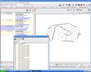

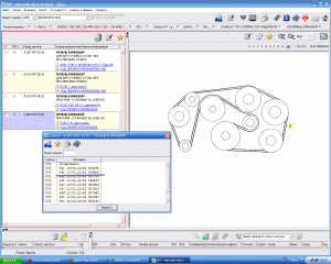

Ребята, а у меня какой ремень должен стоять? VIN в подписи, заранее благодарю!!!
Berikk
Цитата: dimonchik123 от 31 января 2013, 18:12:48
разве не последний должен стоять? так как по номеру SA у меня вроде 12457/18
я имел ввиду по длине какой должен быть?
Berikk
Цитата: dimonchik123 от 31 января 2013, 18:54:01
У тебя двигатель 12 046964
на первом риске A0109978892, в след посту A0099975492, так какой из них? :D
просто по длине хотел узнать :ah:
Дим, и мне подскажи, плз... Я тоже пока в сомнениях...

Цитата: free'n'murz от 01 февраля 2013, 00:01:49Дим, и мне подскажи, плз... Я тоже пока в сомнениях...
Насколько я понимаю в этой программе, то получается именно так. У тебя двигатель 12 064167
