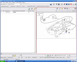

Автор, пробей номер детали по схеме в Elcats. Или сюда его выложи.
А что его искать ? Это электроклапан системы вентиляции и если он шипит, значить скорее всего ему пришел конец. Во всяком случае отчетов по его ремонту еще никто не выкладывал. Там наверно как и в исполнительных вакуумнх приводах заслонки высыхают резинки, либо сам электроклапан (принцип думаю такой-же как и в "яйцах") подгорел.
Стоит он относительно недорого, так что что там мучится ...менять и все!
A 202 800 01 78   Заслонка -1 320,61р.

Спасибо большое  dimonchik123 за схему !!!!!!!!
