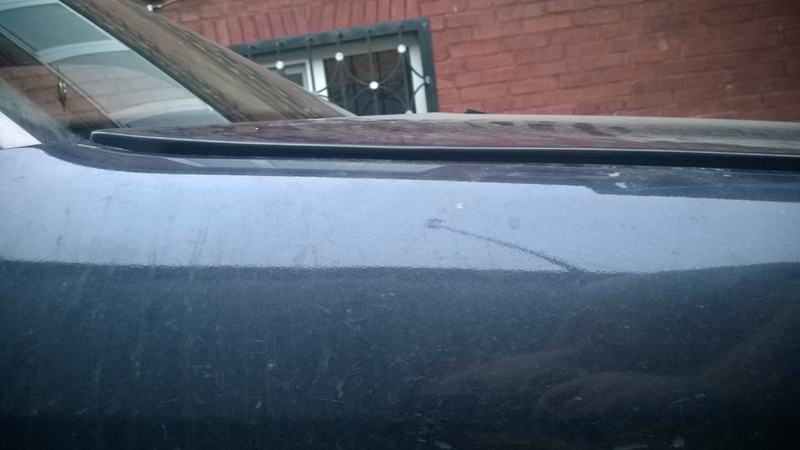

Мужики, у меня така я же проблема
снимать крылья и регулировать вариантов нет (почему, объяснять долго), у меня другой вопрос: можно ли на 202-ой каким то образом приколдовать амортизатор как на 201-ом, ведь там он работает. Руки  есть, с деталями проблем нет!
