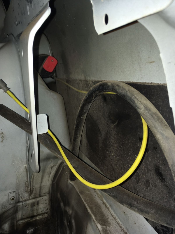

Цитата: Go7a от 31 октября 2012, 19:49:06
Ну вот снял я обшивку оказалось что там было полно всякой грязи которая забила дренаж,я вытащил обе резинки слил воду прочистил там се и оставил на ночь сушиться завтра поставлю обратно резинки и обшивку.Насчет трубки так она на своем месте,не болтаеться
Подскажите, пожалуйста, кто-нибудь, куда идет второй конец (верхний) этой трубки? Это правая задняя ниша за колесом
Витамин-С
Цитата: AndreyMel от 29 октября 2021, 17:02:09куда идет второй конец (верхний) этой трубки?
на компрессор ЦЗ
