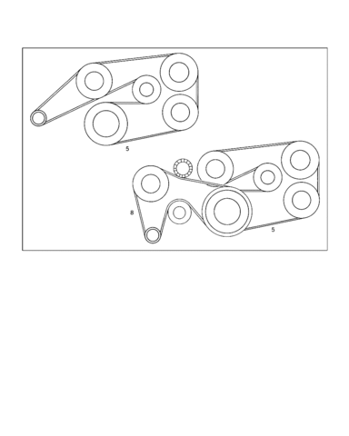

Цитата: Вениаминыч от 11 ноября 2015, 21:02:09
Klide, А ремень у вас правильно стоит? https://w202club.su/index.php?topic=32995.msg673671#msg673671
Так же как на картинке верхнее изображение, но ремень не меняли со дня покупки. Ничего не свистело.
