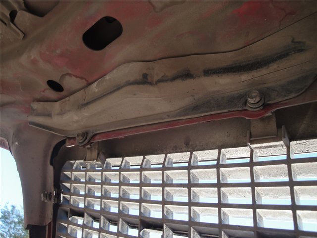

изнутри по периметру решетки видим 8 болтиков
откручивем их,попутно снимая 2 уплотнителя.

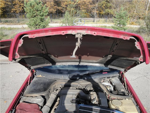

при демонтаже и монтаже решетки аккуратнее будьте с язычком замка капота
вот так выглядит капот без решетки

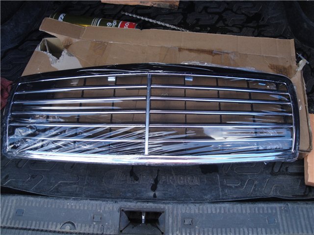

а вот и виновница данного мероприятия :hihi:

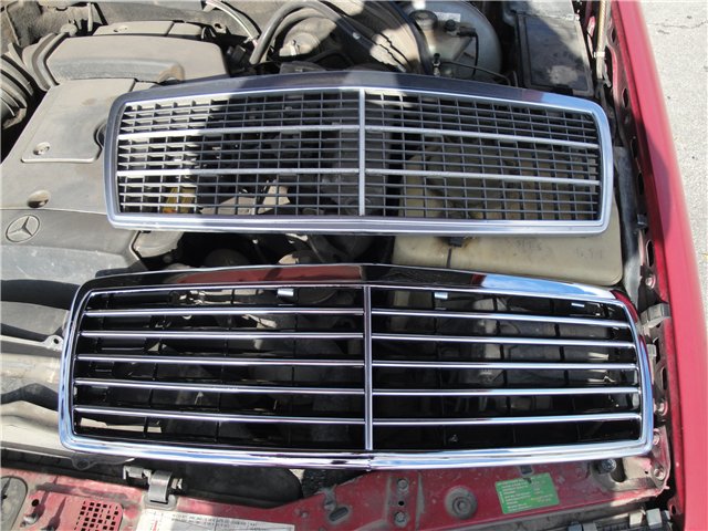

вот они в сравнении
