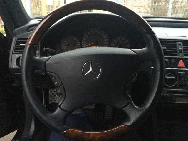

Я не подскажу делал на сервисе, просто попросил сделать фото канечного результата по баку для форума. Заходили в щиток из под 210 либо 208 кузова иначе не видит приборку.

И как по ощущениям?
Я тоже хотел такой по началу поставить, но как то меня отговорили типа в интерьер не впишется и там всякое бла-бла-бла  :)
Кстати, приборку как утопил в панель или тоже торчит чутка?
мэрсик W202CDI 1999 года
WDB2021341A787308
Leafer
В интерьер вписался нормально, паель не торчит подрезал ножем торпеду)

Ya postavil rulj i priborku.Rabotaet.Tolko toplivo pokazivaet menshe.Kogda v bake 7-8l,pokazivaet 4.
U vas kak?
Sevodnja poprobuju na doroge i posmotrim shto pokazivaet indikator momentalnogo rashoda topliva.
Spasibo
Vazgen88
eraiserАвтор темы
я видел эту фотку в другой теме  - прикольно , но у вас дорестаил - и это сразу видно  :cf:
Vazgen88
da est , da mashina 1995 goda,shitok ne budu menyat, a tak vsyo podklyucheno i glavnoe rabotaet...
