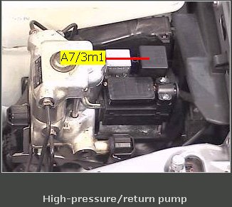

где находится реле мотора ABS ?  Диагностика выдала ошибку C1401 неисправность реле мотора ABS .
C 220 D (202.121) (95 Hp) - это ошибка Германии  !!!
C1401 - ASR/ETS/ESP hydraulic unit, high-pressure/return pump (A7/3m1), open/short circuit or does not turn off.

С1401 может быть из-за неисправности щеток мотора ABS ? Может кто знает как это реле проверить ?
