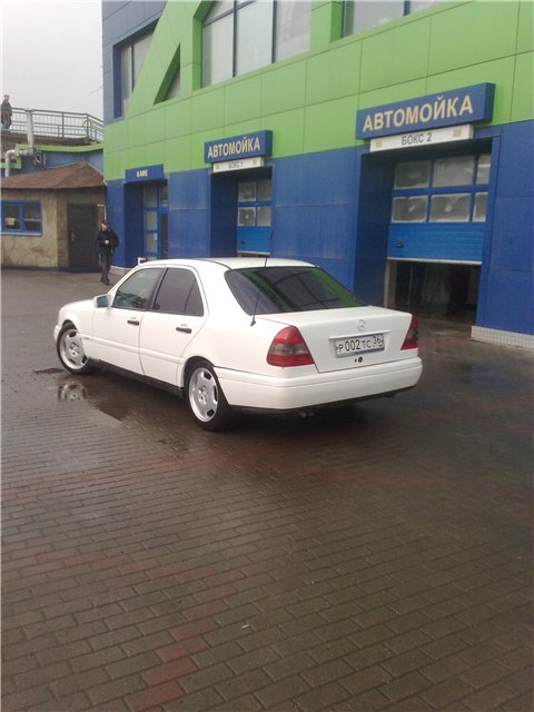

Собственно вот пару фоток:
Интересно ваше мнение о цвете оставить белый или же перекрасить в черный?)

На фото машина выглядит неплохо! Мне нравится, перекрашивать не стоит! Бампер задний бы закрепить слева ещё не помешало;) Сложного там ничего нет, крепление новое стоит копейки.

На фото не так заметно , но при нормальном свете машина кажется желтой а не белой. Так что перекрасить желательно.

andryshokk, Желтизна убирается полировкой,это традиционный недостаток белого цвета. Полировать дешевле,чем перекрашивать

Отлично выглядит,хороший мерс,я несталбы перекращивать в другой цвет,а так удачи на дорогах

andryshokk, Я серьёзно. Трезаком 1500-2000 с водой,потом 74-й пастой ЗМ-и машину ты не узнаешь...А то разбирай,готовь,обклеивай,да сор,да не дай Бог подтёк...Решать,конечно,тебе,но...

Что касается цвета - я бы не стал перекрашивать. Присоединюсь к guron: если нет необходимости убирать ржавчину, а нужно только улучшить внешность - начинать надо с полировки. Что до черного цвета... Мой знакомый - человек творческий - сказал как-то, что "на черный мерседес сразу хочется прицепить мигалку" :) Так что...

Цвет надо живьем смотреть, возможно ни полировать, ни перекрашивать не надо.
Мерседес традиционно красится в тоеплый оттенок белого (молочный так сказать).
Это же не Волга, ёмаё, которую красят эмалью с завода Индезит  :hihi:

Ржавчина есть придется менять пороги и задний бампер так как на нем есть сколы и трещина на фото не видать, дно вообще страшное. Врн мафию пока не знаю) но думаю что познакомлюсь) да про bvf в курсе но в разделе мерсов пока не бывал).
