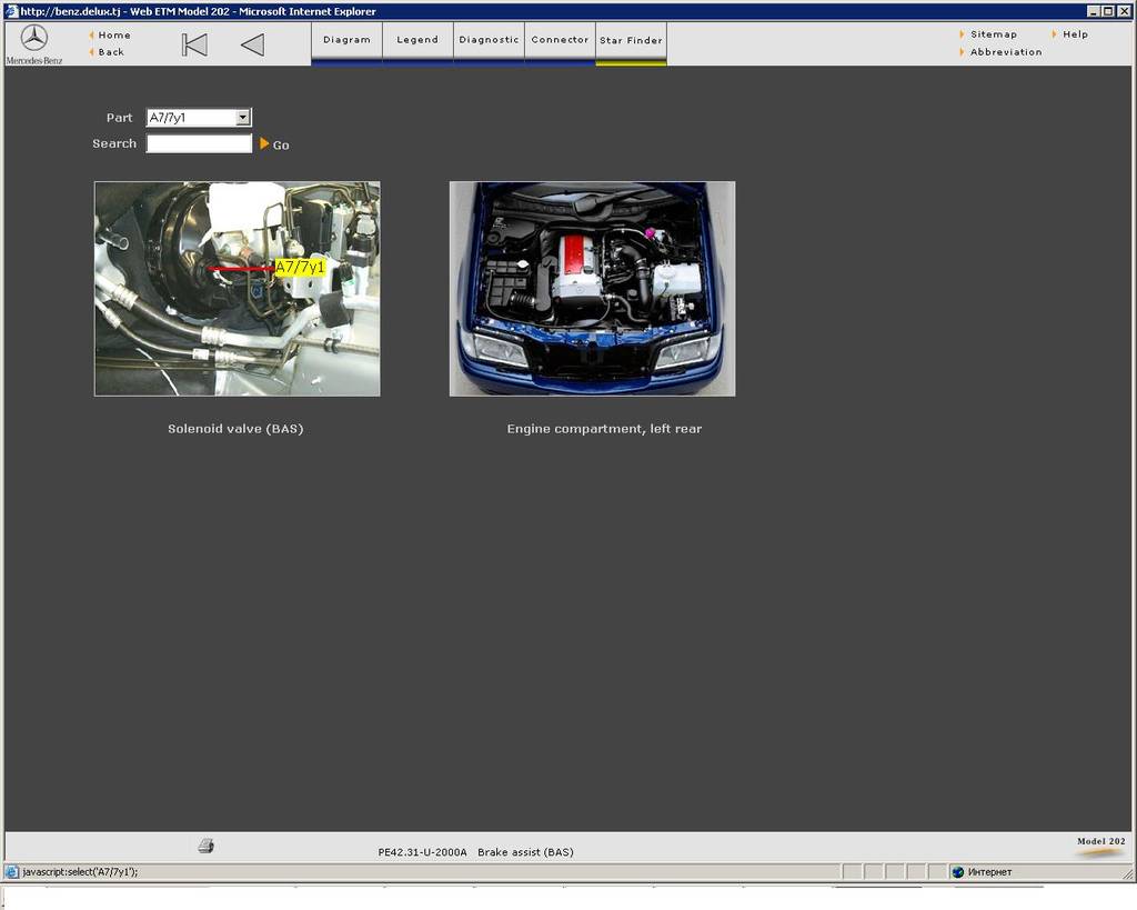

Цитата: Rus07 от 06 июля 2013, 22:29:38
Мигающий режим полезен при интенсивном торможении, сигнал о котором можно снять с датчика хода диафрагмы вакуумного усилителя  системы BAS.
:yes3:
Driver-A
Цитата: skyloord от 08 июля 2013, 08:47:57Цитата: Rus07 от 06 Июля 2013, 22:29:38
  :yes3:
А подкинте ка ребята фотку этого датчика и номерок или цвет провода с которого нужно взять сигнал, как приедет машинка попробую подсоединиться и проверить!

skyloord
#49
  :yes3:
для начала нужен сам блок. чтоб  при появлении питания начал мигать светодиод(ы) например 3 секунды.
ну и наверное брать питание с соленоида системы BAS  У1, как только там появиться питание как то так. в теории)))
