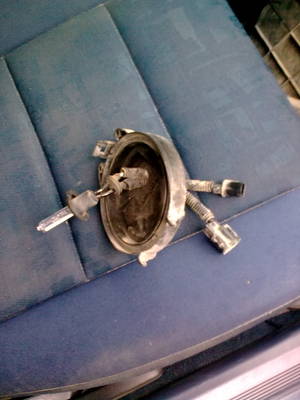

Вот лампочка
эта лампочка с проводами состовляет единое целое (они неотделяемые  :al:)

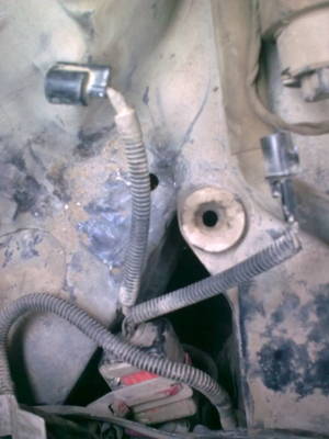

AkillaАвтор темы
В эти два провода надеваются провода лампочки
К сожалению, они соединяютя только одним способом.  :de:

Freez
#27
не. тут все понятно. на лампу с блока все правильно, а где провода что втыкаются в фишку обычной лампочки в фаре
