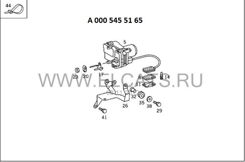

Дополню. Может кому то пригодится.
Мотор дроссельной заслонки.
