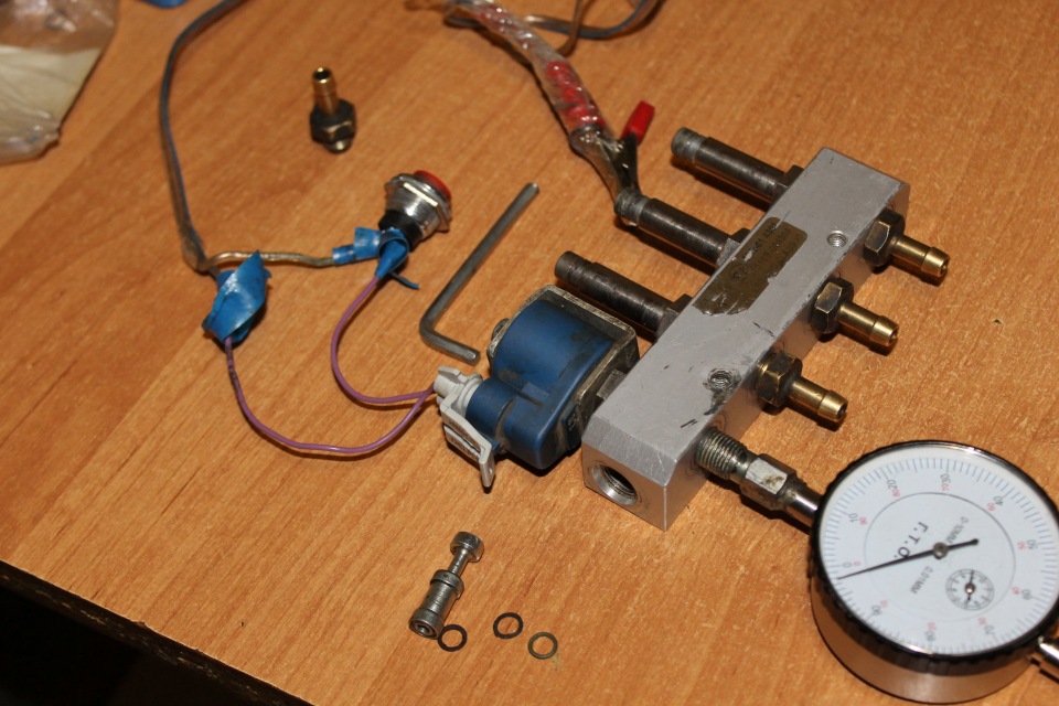

такое и у меня было троение при переходе на газ,добавил шестигранником на форсунках подачу газа,каждой по отдельности,по моменту устойчивой работы всего двигателя,так и оставил,теперь ровный холостой ход.а так и на разгоне были какието провалы.
Лукас
oldenburg, я в шоке!!!
Вы просто так ..  "добавил шестигранником на форсунках подачу газа"?!!!!
Ничего, что там ... регулировка до десятых миллимметра?!!!
Я так понимаю у Вал Валтековские форсунки.
Я реализовал вот такой "комплект регулировки":
Процессы регулировки достаточно прост (минут 10 с разбором\чисткой рампы), но НАДО "набить руку".
